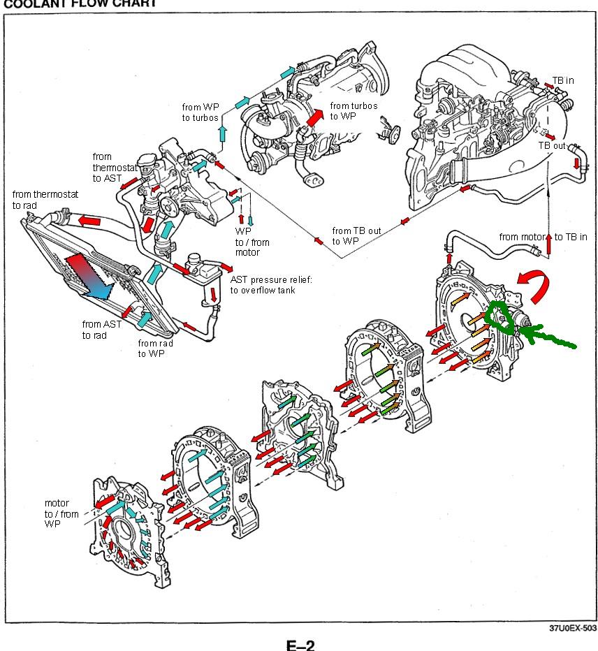

Зато я вижу! huh.gif Хрен знает чего они не раработают.... все датчики поменял, реле провероил, предохранители тоже. Не работают эти гребаные вентиляторы и все тут! unsure.gif
Во блин... dry.gif Посмотрел на старую заднюю крышку и обнаружил еще один датчик одноконтактный входящий в канал ОЖ около выходящей трубки печки.... Находящийся под маслофильтром и датчиком давления масла... blink.gif Это случайно не датчик включения вентиляторов? unsure.gif
Вот на рисунке обвел зеленым и стрелку нарисовал:
Сообщение отредактировал Тёмик - 15.4.2010, 10:52
Эскизы прикрепленных изображений

Цитата(Тёмик @ 13.4.2010, 21:10) *
Посмотрю! А хде он находиться, если не секрет? blink.gif сеня так и не долез до вентиляторов! rolleyes.gif
А это не тот датчик случаем который на верхнем бачке стоит и к ниму зеленая двухконтактная фишка подходит?
Или это пищалка?
Датчик включения вентиляторов стоит под датчиком температуры ОЖ. А тот, про который ты говоришь, это судя по описанию датчик температуры ОЖ(стоит с обратной стороны заливной). Датчик уровня стоит спереди заливной.

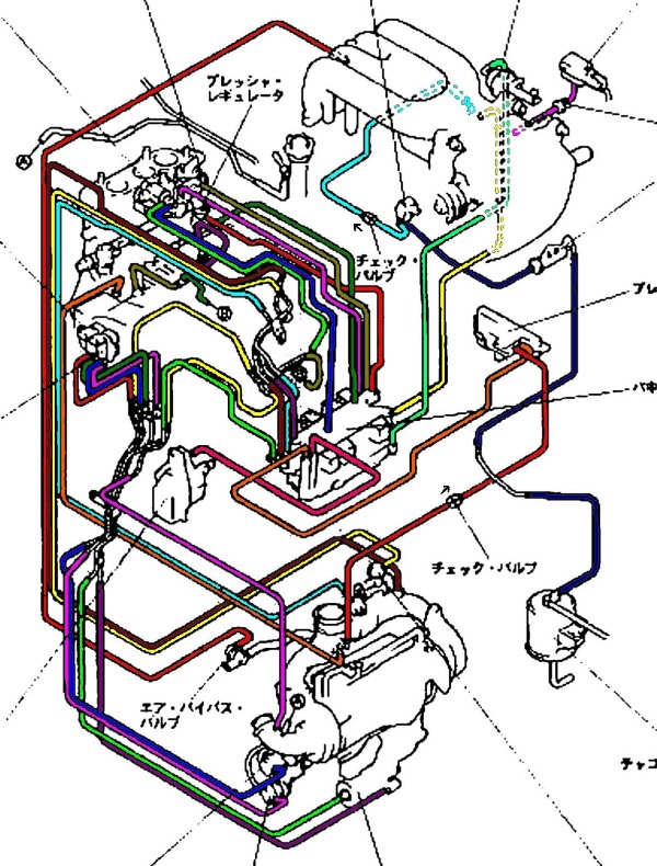

Всё поставил! Мотор заткнул, разобрал верхушку и запнулся на вакуумных трубках и солинойдах! unsure.gif
Как переделать кучу соленоидов в одну пластиковую коробочку под мою косу? Трубочек много, а выходов с коробочки мало! huh.gif Люди добрые, помогите.... ohmy.gif
А еще лучше, еслибы, кто-нить подехал на машине 97 года или после у кого коробьочка стоит на пару часиков и дал посмотреть! rolleyes.gif
Или дайте фотку, пожалуйста, этой коробочки, со снятой лапой и дроселем, как она стоит на месте и как и куда входят и отходят трубочки! unsure.gif
Неужели никто, так и не нарыл на форумах вражеских распиновку по соленоидам на рестайл? unsure.gif
ЭЭЭЭ..... не надомана.... Нашольмана другма..... Другамана Цымбамаана.... Вот может комунить пригодиться... емае как картинку залить? ой мана... картинка залилась всетаки! Респект и уважуха ему! jap.gif
