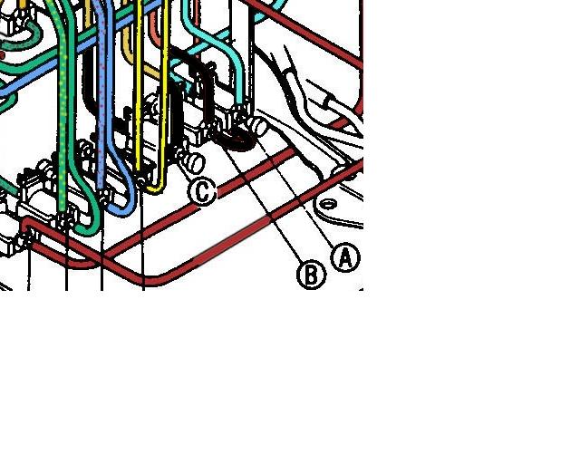

Цитата(0dm1n @ 3.3.2010, 5:42) *
заругается))) вместо них сопротивление 330 Ом ставишь, или оставляешь их на месте, без трубок.

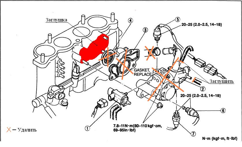

Соответственно удалив трубки с соленоидов и поставить заглушки как на рисунке(5 заглушек):
,так как соленоид В контактирует с А по средствам трубки. С соленоида С снимаются обе трубки и ставятся 2 заглушки, в самом соленоиде, на другом конце не ставится так как там стоит клапан. Вроде так. Если что, поправьте.
А кстати что такое сопротивление 330 ом и как эта штука выглядит!?
С другой стороны можно ничего не глушить, это на работу системы вроде никак не влияет! Просто пытаюсь понять что и в какой момент гонит воздух с этих соленоидов. Понятно что гонит в ACV, ресивер и соленоид A(или из А).

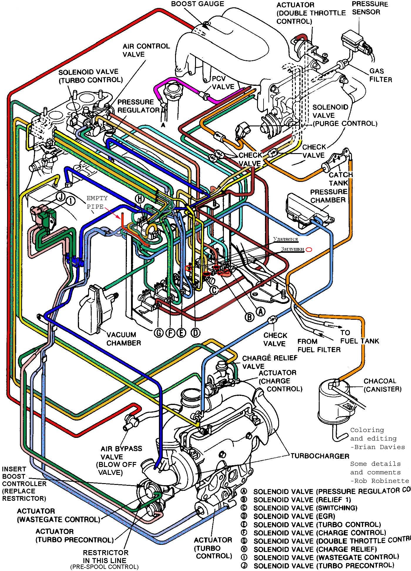

Если их снять(B и С) мозг не заругается(не про PFC)? Посмотрел который раз схему вакумную jap.gif

3 (check valve) и 4 (прокладка) оставляем, саленоиды можно оставить висеть, можно сопротивление повесить, трубки удаляем все, они идут к саленоидам B и C, которые тоже не нужны.

Удаляешь катализатор, воздушную помпу, ACV, AWS, EGR (вместо них заглушки), все трубки что с ними связанны, если стоит PowerFC, то саленоиды тоже в корзину, если нет - оставляешь саленоиды в системе, только без трубок, или меняешь их на сопротивление 330 Ом, doulbe throttle и его саленоид можно тоже удалить (после удаления всего вышенаписанного может вести себя некоректно), а можно и оставить; ставишь буст-контроллер (т.к. будет овербуст из-за прямотока), шкивы на генератор и водяную помпу большего диаметра...приглашаешь священника и получится сабж "православное удаление воздушной помпы" jap.gif
