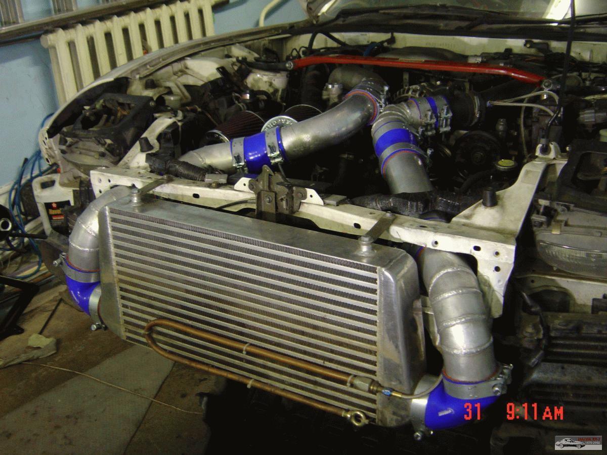

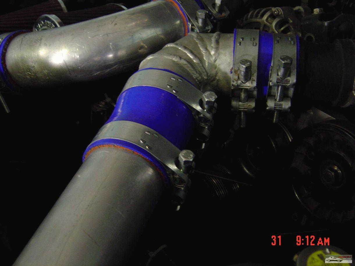

Переделал нах весь пайпинг, а то ,сцуко, на давлении 2 кг сдувает все и лопается biggrin.gif Сварил из аллюминиевой трубы 86 мм новые трубы. неармированные резин. патрубки выкинул, поставил VIBRANT, червячные хомуты выкинул- поставил болтовые(продавцы сказали, что держат до 10 атм , так что есть запас для тюнинха biggrin.gif ) вечером доделаю фотки повешу.
ildar300
http://www.rx-7.ru/index.php?ind=gallery&op=foto_show&ida=57
вот так сейчас выглядит

ой, и заодно глупый вопрос можно? а что это перед радиатором прилеплено? blink.gif
ildar300
это охлаждение кулера нитросом .В жару на дреге перед стартом секунд десять пшикнеш горячий кулер охлаждется так что на нем иней несколько минут не тает.Стоит отдельная кнопка /клапан/ линия кроме охлаждения удобно с системы скидывать давление,например при снятии баллона.
