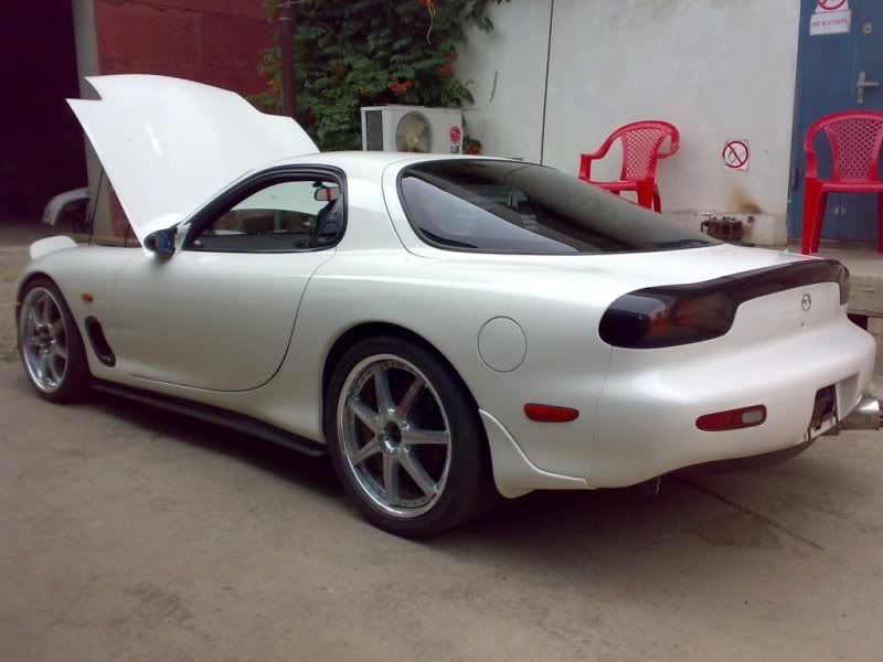

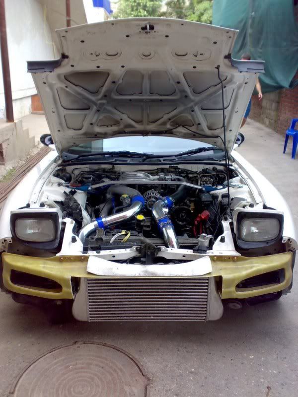

собрал таки я машинку, прокатился даже пару раз
Двигатель - Sdkosmo (Москва)
Обвесное и некоторые переделки - DMS Engineiring (Краснодар)
всякую мелочь и устранением косяков занимаюсь по сей день самостоятельно
Один из косяков реально замучал это зумер жидкости, но его обсуждаю в отдельной теме. основной - это богатая смесь в диапазоне до 3000 об, слышны пропуски зажигания, верхние Т свечи мокрые постоянно, по мере нагрева работает чуть лучше, но всё равно богатит, на режиме более 3000/об начинает стабильно работать, больше не довал, на обкатке. Причём первые 2-3 часа общей работы (в режиме холостых) такого не было, началось после перегонки из ателье -домой, возможно просто из-за того что свечи со временем засераются всё сильней и сильней.. в общем кто-нить помогите советом, с чего начать, куда лезть, моторный отсек в принципе уже на изусть знаю, да и все остальные узлы, везде побывал, коробку вот на днях снимал, сцепление не прально поставили изночально, не той стороной, пришлось самому исправлять т.к. мастера на неё даже смотреть не хотят, боятся лезть, неведомая хрень для них
P.S. блин, тупанул, админы извените, фото с пьянки выставил случайно, надеюсь во время заметил.. сорри )))
