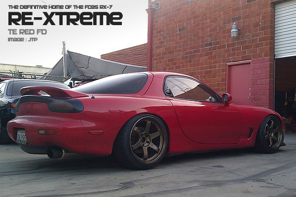

http://rextreme.blogspot.com/2011/04/j-t-p-f-d.html#more
Гражданская тачка Justin'a Thomas'a (The Formula D Round 1 2011 Winner) Pawlak'a
Помним главное, что тачка в стоковом обвесе
перед
Rays TE37 17x10J Offset +18
Falken Azenis 615K's 235/40-17
зад
18x10.5J Offset +15
Falken Azenis 615K's 235/40-18
tom_green
у меня стояли avs model5 R18 10j зад офф + 45 275/35 резина
уверен подойдут с оффсетом + 40 и +38 может быть + 35
у меня сток арки не разу не катаные... т.е. с родным ребром жёсткости. опять же какая резина и на сколько ниже сам кузов.
та мазда что на фото с 10.5 +15 люто засажена и 100% что слегка катали арки.
