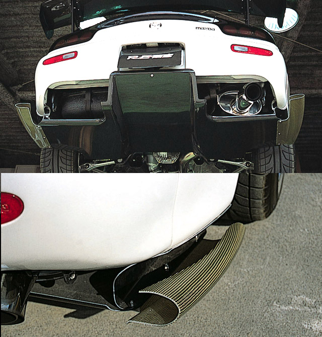

…..но вот все таки попу своей рыксы я хочу в итоге видеть примерно так:
Дифузор + оптика RE-Ami и выкинуть спойлер.

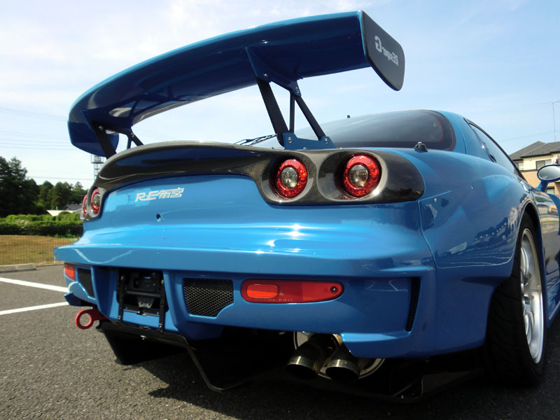

Не, ну у меня не так все печально торчитwink.gif В таком стиле попа конечно гипер-секси, практически тоже самое, что и на моей фотке с черной рыксе с оптикой ре-амемия.
Это что за мегакрутой дифузор такой с выемкой под стоп-треугольник - я такие не встречал....Abflug - делает не плохие и дорогие обвесы - по MR2 ZZW30 знаю - от них самый крутой обвес для этой машины стилизованный под Каррету ГТ и стоит как велсайд фортуна!
Ну торчит чутка сзади и пох, надо правда будет резину 305ю поставить, а то эта на 275 лютым домиком - да и мертвая уже, так на пару раз отжечь)))), а верх и перед арки без проблем прикроют накладки RE-Ami...пороги скорее всего кастомные надо будет делать - в комплекте от РЕ-амемии менять переднюю их часть....но я все же буду пока искать вариант, чтобы ничего не пилить - вдруг найдется.
Заняться попой планирую в след сезоне, то есть как лето откатываю, а то так можно вечно машину тюнить и не ездить на ней))) Пока, на данном этапе я за идею околостокового заднего бампера - даже если не найду углепластиковый. По поводу оклейки карбоном......а мне что осталось то из него - 3 двери купить....я же не буду металлические двери им оклеивать - это мегаколхоз, узнавал - двери из углерода поддерживают все функции металлических, т.е. запорное устройство, стеклоподъемники - все переставляется и работает. Покупать буду из Японии (не сейбон)....я блин бампер стоковый задний всего за рублец продал....ну да ладно - о таких вещах жалеть не надо, т.к. комрадам уехало. Все таки если не углеродный покупать, то уже точно не совсем стоковый - например, как у Оверлорда на фото.
На фотках? что на твоей (черная рыкса с реамемиевской оптикой)? что у Оверлорда (синяя) обвес и задний диффузор одинаковые - Abflug
Да, там просто темное фото - я только сейчас заметил - очень красивый диф - харизмы много добавляет. Надо будет порыть за него

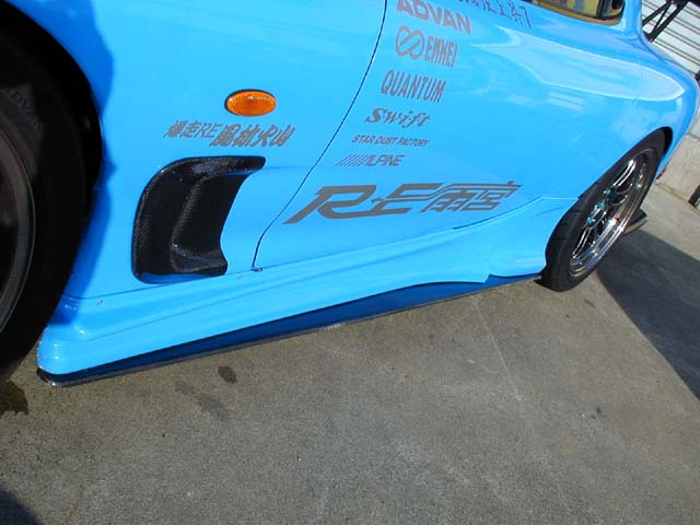

Вот и по порогам вопрос решился, причем довольно хорошо и в общей стилистики от RE-Ami

На мой взгляд вот этот их кит смотрится гораздо гармоничнее на Рыксе, нежели тот что ты показал
