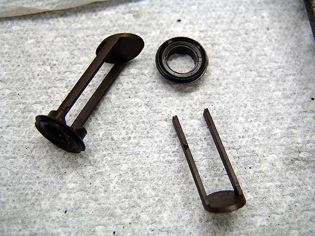

Цитата(Unnamed @ 3.12.2014, 17:14) *
Думаю речь вот о таких штуках
Распылители стоят, видел, и под первичной и под вторичной рейкой.

850сс должны распылять бензин или лить струей?
любые форсы должны распылять.
StasKrsK24
у меня обе 850ые льют струей. 550ые распыляют нормально.
StasKrsK24
Вот такой распыл у 550ых форсунок
http://www.youtube.com/watch?v=1Qd1vYEMLGo...eature=youtu.be
А вот такой у 850ых
http://www.youtube.com/watch?v=hzKX7AO5TsY...eature=youtu.be
А вот такие распылители стоят во впуске под вторичными форсами.
Выходит 850ые форсы льют нормально, а эти, как решето, распылители уже разбивают струю.
По производительности форсы проходят допуски из мануала, с этим все норм.
