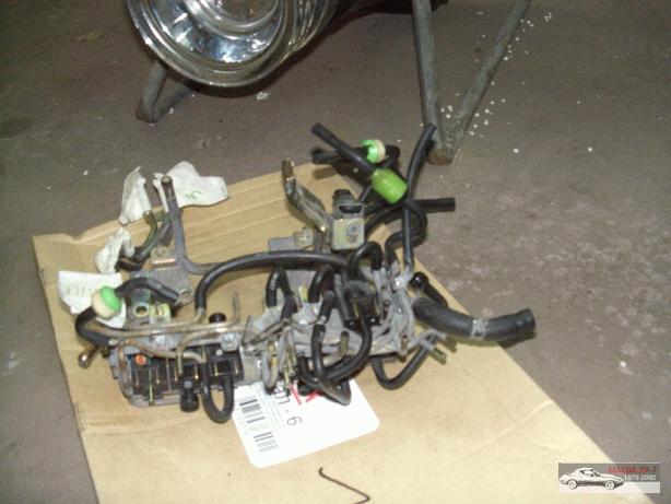

Друзя, што это за хрень, зачем она и как работает...
зае.... снимать а назад как ставить ваще не понятно

каждый соленоид чем-то да управляет (заслонкой или актуатором какимнить)
огласи список переделок в дрыгателе, и, возможно, фанклав или ильдар тебе помогут.
З,Ы, на 2-ом поколении соленоидов на порядок меньше (5 шт.) я последовательно выкинул почти все. Три штуки улетели в памойку вместе с воздушной помпой, еще один уйдет в помойку вместе со старой турбиной (он тама потоки выхлопных газов в коллекторе переключает).

если думаешь ставить стендэлон мозги и одну турбу, то ничего из этого тебе не понадобится, за исключением разве чек-клапана (зелененькое такое)

может в тырнете пошукАть? на ФЦ была синяя схема типа как действует аналогичная хрень.
Межет аналогия какая пройдет?
В ФЦ при съеме этой фигни надо было только кинуть вакуумную трубку от регулятора давления топлива напрямую на пипку в ресивере (типа большая банка сразу после дросселей), заглушить ЕГР, а все соленоиды и АЦВ в утиль

Да... Это задница... Самое главное что все америкосовские мануалы разойдуться с тем что у тя с уверенностью 99%. Когда я снимал, то обязаьельно цветными маркерами метил и фоткал. Макс у меня вроде уже без этих "хитростей" собирает, ибо слишком много уже перекорчевал вариантов.

ога ога, тока этот соленоид, перекрывающий вакуум на регулятор давления, остался у меня.
для 3-го поколения есть схемы, ильдар вот писал
а вот сцылка на картинки

вопщем сабрал я все обратно...
пришлось помощь "друга" брать
тута
паменял это чудо (блок саленоидов)
праблемы исчезли... тачка ибашит
токо холстые теперь 1800 - но это мелочи
