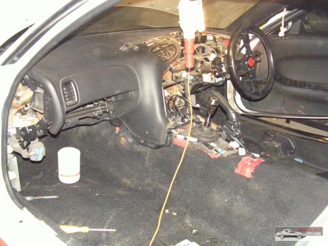

севодня проснулся ... и падумал... што надо бы перекинуть руль )))
может это авитоминоз или пахмелье?

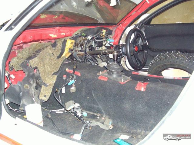

вобщем сегодня стартовал новый проект переделка праворукой мазды в корч-мобиль с левым рулем
в планах все разобрать и падумать ))) ибо если не разобрать то так и не решусь ))) (так што торпеду уже снял)
рейку от какова автомобиля поставить,
с торпедой еще не решил... либо будет колхоз... либо купица правильная...
ну и далее по мелочи, избавица от абс, кондея, помпы...

снимаем все што можно снять с торпеды
Dimas
затем торпеду

сделано:
- переделан мотрный щиток, вырезаны новые отверстия, заделаны сратые,
- поставлены педальные узлы... страрые педали порезал, выгнул в правильную строну, и переварил..
- поставлены цилиндры сцепления и тормаза... пришлось пака снять моторчик дворника, куда его приткнуть пака не понятно,
- абс - ампутирован полностью (включая датчеки), проведены новые тормозные магистрали,
- покрашен моторный отсек, но походу рано... еще придеца болгаркой поработать
- поставлена рейка, и рулевая колонка.. и руль!!! )))

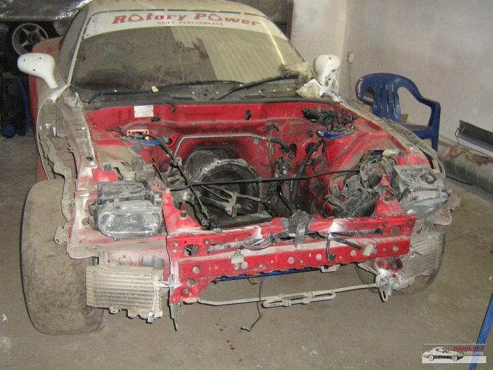

Dimas
просто парковка жити-гаража
приехало гавнишко
Dimas
поставили двиг...
заисключением пары нюансов, все встало нормально на новую рейку )
осталась мелочь, сделать всякие там косы, магистрали антифризные, и уже можно заводить...

после успешного запуска пришло время для тюнинга системы охлаждения...
штатная насправлялась никак (
были вырезаны штатные железяки и кронштейны, и заколбашена новая конструкция...
конешно выглядит не так гламурно как у фанка, но зато зимой можно использавать как отвал )))
покрасили
вот што получилось )
