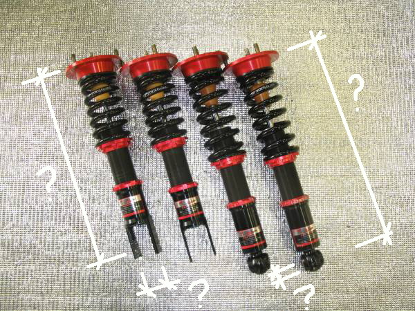

Увы и ах, но нет. Переделать я в любом случае смогу. Руки сидеть не мешают.
Просто на FD есть по разумным деньгам и GP Sport и Apexi N1 Pro, я уж и не говорю про Ohlins (и это все до 1000$). А вот на ЯХ-8 - что-то более-менее жесткое и качественное приближается к 2к$, а все потому что 8ку еще не успели распробывать, из-за того слишком много мороки раскачать ее движку, да и СВАП тоже занятие не из элементарных. Есть мнение что ЯХ-8 из-за более длинной и широкой базы (при том-же весе) управляется лучше чем FD.

Эх пацаны, спасибо что откликнулись. В общем завтра, то есть в понедельник буду заказывать. Или от RX-8 (дороже и хуже или от FD (дешевле и гораздо круче)!

Никак до гаража не доберусь.

у меня снятая тюнь лежит в субботу скину размеры

Завтра сделаю, как-раз снятые стоковые лежат.

Друзья рыксоводы, треба помощь. Нужно снять размеры со стоек от FD3S.
Смысл такой что я хочу поставить стойки от RX-7 на RX-8 и перед тем как заказывать хочу осознать масштаб переделок. Если у кого есть снятые стойки от FD прошу померять высоту стоек (от центра крепежного болта, который прикручивается к нижнему рычагу до верхней опоры), для задних и передних. Расстояние от лап нижней опоры (перед) и диаметр уха для задней.
Заранее благодарен.
Вот такую схемку накидал.
