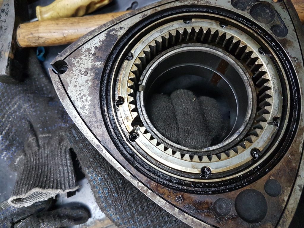

Решил заменить шестерню.

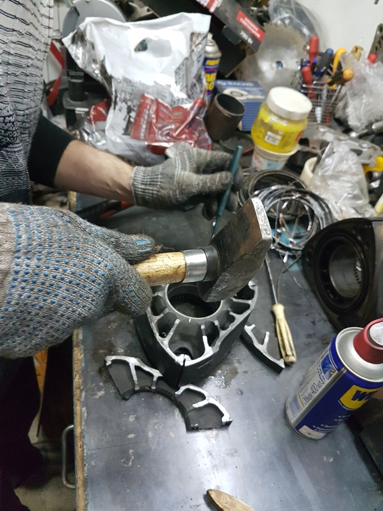

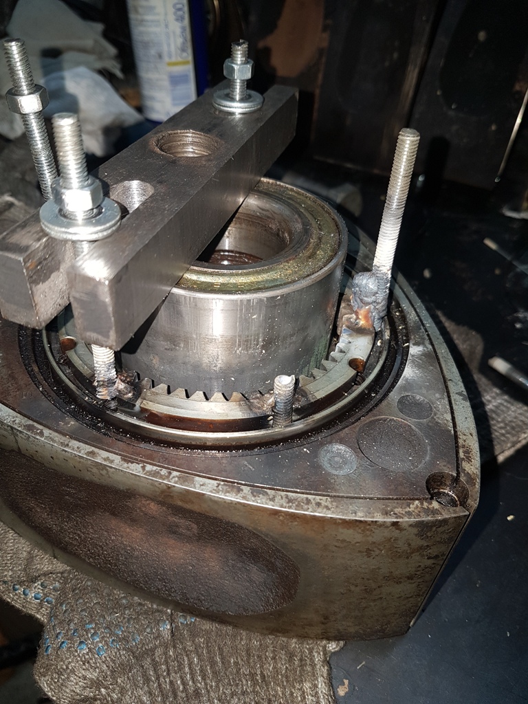

С использованием высокотехнологичного оборудования достаем донорскую шестерню.
С использованием не менее технологичного оборудования достаем сломаную, с надеждой что шпонки выйдут вместе с шестерней.
Но чуда не случилось.

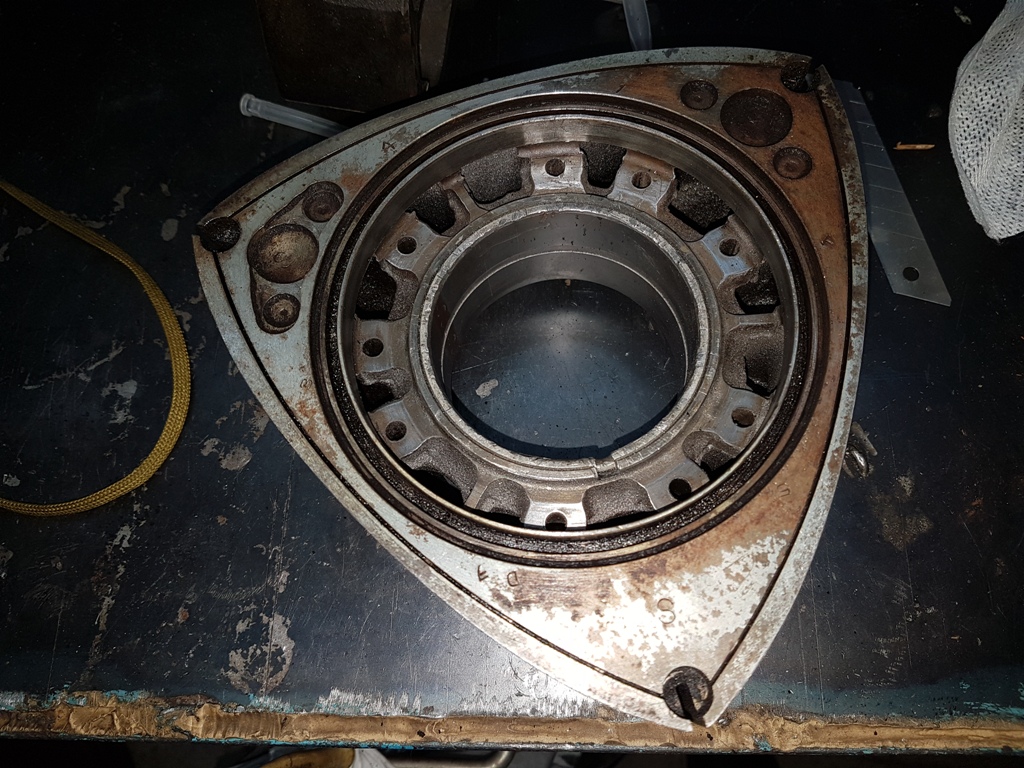

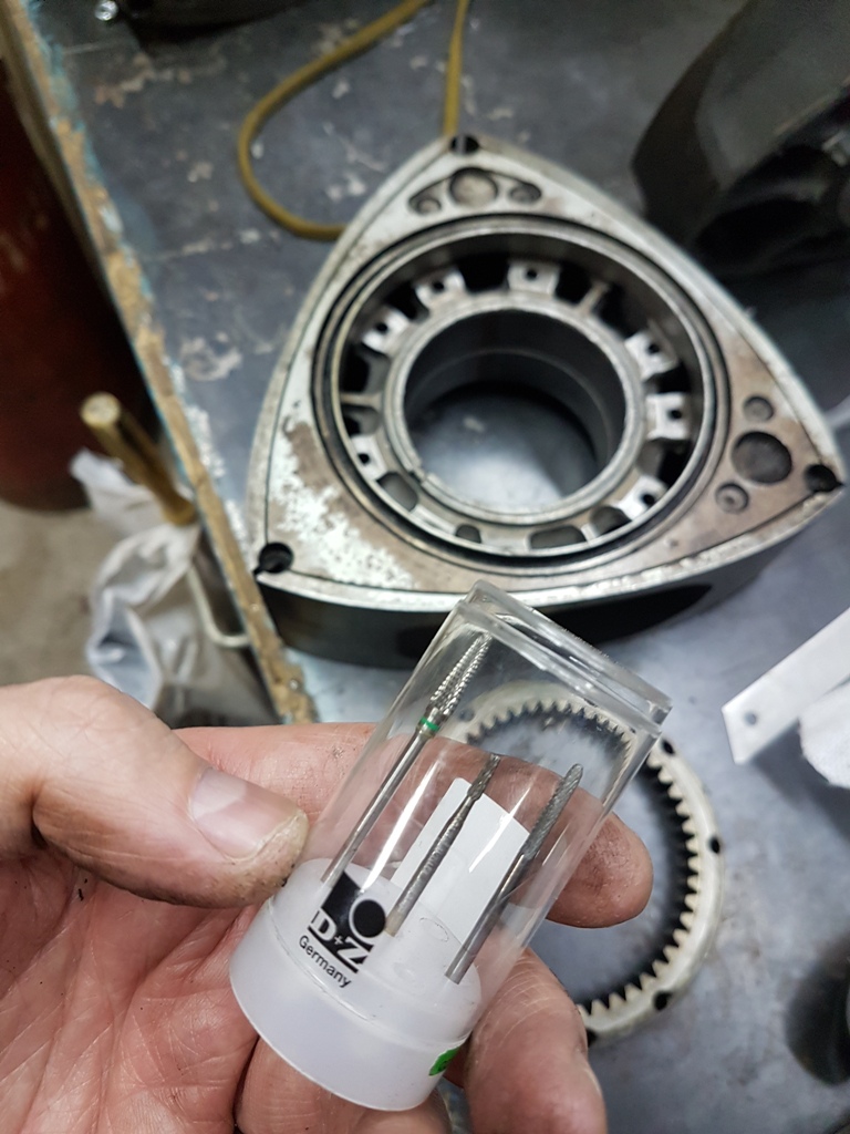

Для выковыривания оставшихся, не вылезших вместе с шестерней, шпонок как никак лучше подходит дремель и зубные твердосплавные боры.
Несколько часов мудохания и готово.
