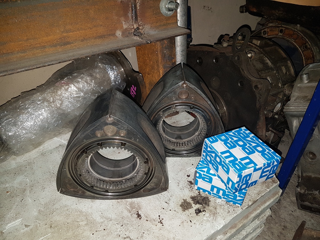

Пока что стадия накопления запчастей - куплены ротора, вал, противовесы.

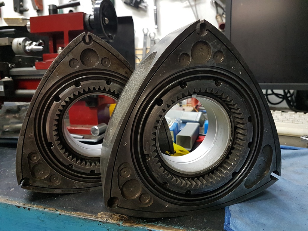

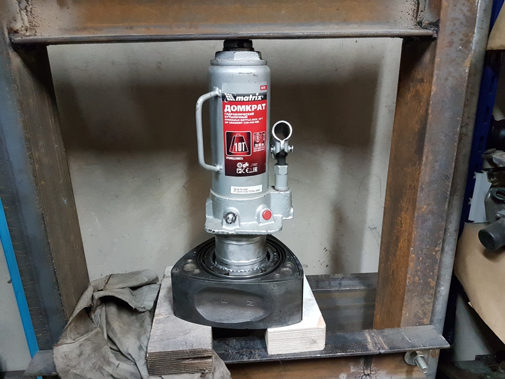

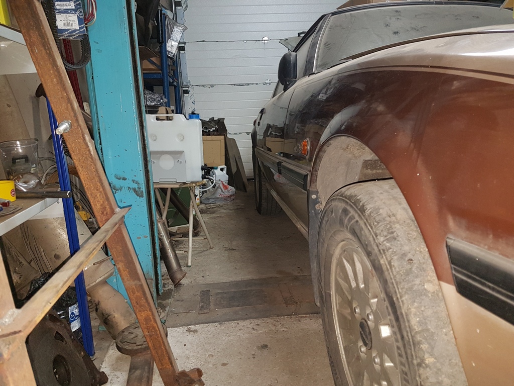

Потихоньку продолжаю.
авто перетащил из "зимнего" гаража, ротора очищены, заменены вкладыши, готовы к установке в мотор smile.gif

- - John   Продолжаем. имеющийся в наличие задние ротора 12а ...   18.2.2019, 9:35
- - CAESAR   Нет проблем с новыми роторами 12А))) Есть в наличи...   22.2.2019, 20:08
|- - cherepnev   Цитата(CAESAR @ 23.2.2019, 3:08) Нет проб...   24.2.2019, 9:11

- - John   Потихоньку продолжаю. авто перетащил из "зимн...   30.4.2019, 13:48
