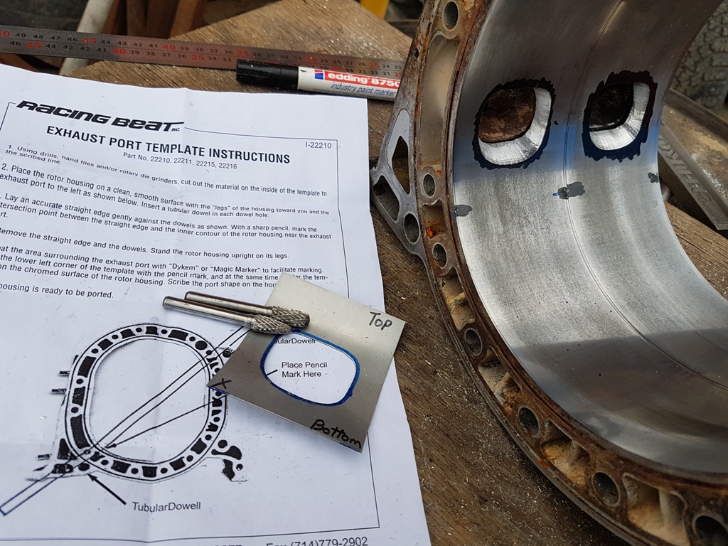

тем временем проточил канавки в опорных шестернях как у fd3s.
запилил и очистил статора.
... что можно сделать из простой швейной машины Зингера? Небольшое приспособление - и получилась прелестная колхозная сноповязалка.

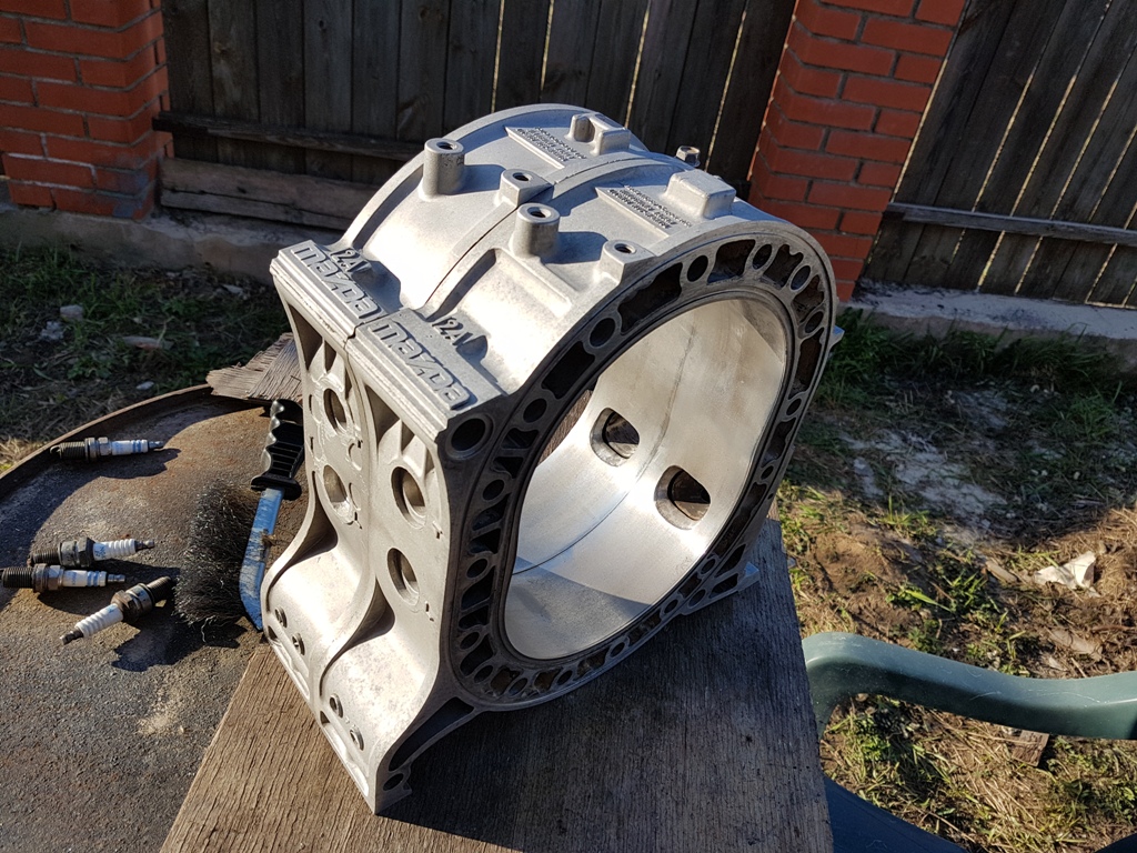

- - John   вроде все, потихоньку запилил портинг, покрасил ст...   13.6.2019, 22:02
